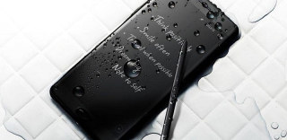

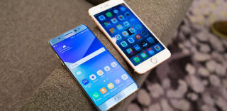

在各大电商平台和线下三星专卖店预订了三星Galaxy Note7的用户可能要哭了。这台三星的年度旗舰手机,颜值高,性能好,还防水,自带的笔有4096级压感,的确是一台难得的好机,连果粉的我也想在iPhone7出来后权衡要不要换过去。然而你知道吗?这台机皇在韩国发售后的短短10来天,接获的充电爆炸报告已有4-5起,并且在今日三星已经正式决定延后Note7手机的出货时间,待查明故障原因和解决问题后再另行决定时间上市。也就是说,现在你们没办法在9月1号拿到手机了,当然,这总比到手后充电爆炸好得多。
