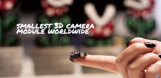

ToF(Time Of Flight)
ToF是3D深度摄像头的其中一种方案,是结构光的同门师弟。ToF测距有单点和多点两种,其中手机上一般会用多点测距。多点测距的原理和脉冲的单点测距类似,但是其收光器件为CCD,即带电荷保持的光敏二极管阵列,对光响应具有积分特性。基本原理是激光源发射一定视野角激光,其中激光时长为dt(从t1到t2),CCD每个像素利用两个同步触发开关S1(t1到t2)、S2(t2到t2+dt)来控制每个像素的电荷保持元件采集反射光强的时段,得到响应C1、C2。物体距离每个像素的距离L=0.5*c*dt*c2/(c1+c2),其中c是光速(该公式可以去除反射物反光特性差异对测距的影响)。简单来说就是,发出一道经过处理的光,碰到物体以后会反射回来,捕捉来回的时间,因为已知光速和调制光的波长,所以能快速准确计算出到物体的距离。(小道消息,2018年华为和vivo新出的手机都会用上ToF方案)附:ToF参考技术文献
